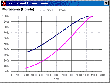

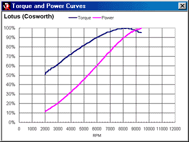

Чем меньше передаточное отношение, тем лучше ускорение, но тем меньше максимальная скорость.
Максимальная скорость машины зависит только от аэродинамики, мощности двигателя и механических потерь на трение. Если по ТТХ у машины максималка 300, то коробкой передач увеличить ее никак нельзя.
А упираться в ограничитель оборотов на последней передаче на 290 ради лучшего разгона по моему никто не захочет.
Вывод: передаточное отношение не влияет на максимальную скорость. Оно просто не должно ее ограничивать, в совокупности с последней передачей, и должно обеспечивать полное использование потенциала мотора (на макс. скорости обороты должны находиться на спаде горба мощности).
Если ехать на макс скорости недолго, то да. А если постоянно, как в Наскаре на СуперСпидвеях, то, вроде как, на пике кривой мощности.

Другой вопрос, какие усилия понадобятся для раскручивания этих шестерен и какая будет динамика разгона у такой машины? Но это я так понял уже маловолнующий фактор
Очень даже волнующий Не раскрутить будет двигатель.

Не вопрос, тяговитось у двигателя должна быть ой-ей-ей. 50-60 дизелей из тех что помощнее, не меньше Правда можно раскрутить ЭТО на весу, без сопротивления дороги, а потом нежно "уронить". И оно улетит. Или можно реализовать это за счет 20-30-ступенчатой коробки, постепенно доводя передаточное отношение до 1:5. Такое наверное можно реализовать даже на простом бензиновом двигателе не самой большой мощности...
Но тема того, что изменить скоростные характеристики машины посредством подбора передаточных чисел можно, по-моему раскрыта
jenek
В своем посте я увеличил скорость машины коробкой передач, заменив одну шестерню, не меняя двигателя, аэродинамики и вообще ничего кроме этой шестерни. Я внимательно все прочел.

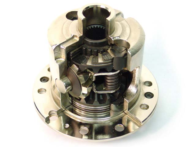

Насчет мехнаических дифференциалов. Существуют т.н. "дифференциалы повышенного трения" (рекомендую поискать прямо по этой фразе в гугле, найдется много интересного), которые обеспечивают ограниченную блокировку полуосей. Они чаще всего применяются на спортивных машинах, и самый распространенный тип - дифференциал Солсбери (Salisbury) с фрикционными пакетами. Он легко позволяет получить различную степень блокировки при разгоне и торможении, а также задать степень блокировки в покое (preload). Этот тип дифференциала чаще всего встречается в симуляторах. Думаю, именно он имеется в LFS (когда-нибудь интересовался, что означает настройка "Diff Slip Lim."?) Есть также диффы повышенного трения без фрикционов, принцип действия которых основан на сопротивлении систем шестерен, это например диффернециалы Torsen и Truetrac.
Есть дифференциалы "самоблокирующиеся", они обеспечивают жесткую блокировку полуосей. Такие дифференциалы применяются в основном на машинах повышенной проходимости и только на задней оси. Примером такого дифференциала может служить широко распространенный Detroit Locker, который применяется, в частности, на автомобилях гоночной серии Trans Am. Особым случаем механического самоблокирующегося дифференциала является вязкостная муфта. В ней специальное вещество, которое меняет свои механические свойства при сдвиге, как бы склеивает полуоси при их провороте относительно друг друга.
Ты не сможешь раскрутить двигатель - воздух будет тормозить машину. Она упрется в него как в стену.
Извини, но я че-то не понимаю. Берем МАШЫНУ. Двигун 1.5 75 л/с. Максималка на 5й передаче - около 180. Заводская КПП. Берем и тюним 5ю передачу в область уменьшения скорости разгона и увеличения максимальной скорости с 180 до 200. Просто чуть увеличиваем (на 5-6 зубьев) ведущую шестерню. А теперь расскажи мне, пожалуйста про физику воздуха в который она упрется на 200 км/ч. Потом я ее протюню еще на 5-6 зубцов, добавлю 6ю передачу, 7ю передачу и тд. Какой воздух? В какой воздух она упрется? Расскажи пожалуйста!
Только не говори мне, что если увеличить кол-во зубьев на шестерне, она не поедет быстрее потому что ей будет "мешать воздух" или "я не раскручу двигатель". Предположим, что у нас прямолинейная трасса вдоль экватора. Бесконечная. Разгоняться можно до пенсии. Почему она не поедет быстрей?
Почему ты на велосипеде не можешь разогнаться до бесконечной скорости? Правильно, не хватает сил на преодоление сопротивления воздуха, трения качения колеса и т.д. Аналогично с мотором и машиной
Коротко и "по-простому": у мотора есть характеристика - крутящий момент, грубо говоря, сила, которая после долгого пути, изрядно уменьшившись , передается на колеса. и, в итоге, "толкает" машину. Но этой силе есть много противодействующих - те же трения качения колес, сопротивления воздуха и т.д. Так вот, на определенной скорости, сумма противодействующих сил сравнивается с силой, толкающей машину вперед, и на этом разгон заканчивается.

Установка дифференциала повышенного трения практически в любой серийный автомобиль состоит всего лишь в том, что вскрывается картер дифференциала (или КПП, если дифф с ней в одном блоке), и одна большая железка - собственно дифференциал - заменяется на другую. Есть широкий ассортимент таких дифференциалов даже на отечественные автомобили, вот тут описана установка такого диффа на Москвич 2141 http://arch.zr.ru/articles/44_04_1998.html Поставить подобный дифференциал на ВАЗовский передний привод, например, стоит около 400$, плати деньги - и никаких проблем. В тюнинге (настоящем) установка ДПТ - одна из первых вещей.
На моей машине стоит обычный "открытый" дифференциал. Тем не менее, принцип его работы не имеет ничего общего с тем бредом пьяного ежика, обкурившегося анаши, который ты написал выше. Если тебе лень пару раз нажать на кнопку и посмотреть даже анимированные картинки на сайте, ссылку на который дал Tsar, пишу тут:
Крутящий момент посредством главной передачи поступает на корпус дифференциала, в котором закреплены хвостовики осей сателлитов. Сателлиты (обычно 2 или 4), представляющие собой конические шестерни, находятся в зацеплении с коническими же шестернями приводов полуосей. Когда машина движется по прямой, сателлиты не вращаются, поскольку в этом случае шестерни полуосей оказывают одинаковое сопротивление обеим сторонам сателлитов, и скорость вращения обеих полуосей равна скорости вращения корпуса дифференциала. В повороте шестерня полуоси внутреннего колеса оказывает большее сопротивление, чем шестерня внешнего, поэтому между противоположными сторонами сателлитов возникает момент сил, и они приходят во вращение. При этом наружняя полусоь вращается быстрее, чем корпус дифференциала, а внутренняя - медленнее. Чем больше разница между путями, проходимыми колесами, тем быстрее вращаются сателлиты и тем больше разница в скорости вращения колес. Если вывесить одно из ведущих колес, то оно будет вращаться со скоростью, превышающей скорость вращения корпуса дифференциала вдвое.
jenek И дифферы там скорее всего такие, как я сказал. Если бы ты был прав, у дифферов были бы настройки на нагрузку, сброс газа и покой. А там тока один параметр.
Таких дифференциалов, "как ты сказал", там нет и быть не может потому, что в природе их просто не существует. Если бы я был неправ, ты бы знал, что существуют ДПТ одно- двух- и полуторанаправленного действия, с прогрессивной и линейной характеристикой блокировки.

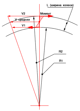

ДПТ однонаправленного действия блокируется только при приложении крутящего момента, т.е. при разгоне. При торможении он действует как обычный "открытый" дифференциал. ДПТ двунаправленного действия имеет одинаковую степень блокировки как при разгоне, так и при торможении, а ДПТ полуторанаправленного действия имеет разные степени блокировки при разгоне и торможении. Последние 2 варианта должны быть хорошо знакомы тем, кто играет в GPL: там это достигается за счет соответствующей установки параметра Ramp Angles.
Классический дифференциал Солсбери имеет прогрессивную характеристику блокировки, т.е. усилие блокировки в нем зависит от величины крутящего момента, которым определяется с какой силой оси сателлитов раздвигают прижимные кольца и тем самым сжимают пакеты фрикционных дисков. Существует также упрощенный тип такого ДПТ, в котором усилие блокировки фиксированно и не зависит как от направления вращения, так и от крутящего момента. Разрез такого дифференциала приведен на приаттаченной фотографии. В нем усилие блокировки определяется исключительно мощностью пружин (одна из которых хорошо видна на фотографии), которые сжимают фрикционные пакеты. В LFS скорее всего смоделирован именно такой дифференциал. Если убрать пружины (в игре становка Diff Slip Lim.=0), такой дифференциал превратится в обычный "открытый". Также возможно, что в игре используется ДПТ Солсбери двунаправленного действия, а параметр Diff Slip Lim. условно характеризует углы скоса вырезов под оси сателлитов на прижимных дисках. Если значение "0" соответствует углу скоса 90°, то такой дифференциал тоже превратится в обычный "открытый".
Дим, извини я теам выше перебрал Основная идея состояла не в том, что можно разогнаться до бесконечной скорости, а в том чтобы повысить максимальную скорость движения афты на стандартном движке и кузове, просто затюнив или заменив коробку.

Ты про сопротивление воздуха не забыл? Оно возрастает гораздо быстрее роста скорости. Например чтобы девятка ехала на 156 км/ч, ей нужно 53,1 кВт мощности двигателя. Из них 42,9 кВт потратится на аэродинамику.
А чтобы ехать на ней хотя бы на 160 км/ч, нужно уже 56,9 кВт, из которых 46,3 на аэродинамику. Двигатель карбюраторной зубилы такой мощности дать не может, тем более на 1000 об/мин. Поэтому он замрет на 5494 об/мин, где дает столько же мощности, сколько и тратится для движения с такой скоростью.

jenek
Гм. Все понятно. Знаешь, я думаю обсуждение дальнейшее бесполезно, потому что:

jenek На анимированной картинке как ни странно показан диффер, которых по твоим словам в природе не бывает.
На картинке показан обычный свободный дифференциал, принцип действия которого я в силу своих скромных способностей постарался объяснить. Повторяю еще раз: ничего общего ни с какими гироскопическими эффектами работа свободного дифференциала не имеет! Не веришь мне, возьми какую-нибудь книжку для начинающих автолюбителей или цветной альбом для своей девятки, там действие дифференциала описывается, если не ошибаюсь.
jenek Он там крутится с такой скоростью чтобы даже не самые одаренные люди смогли понять принцип. А ты постарайся представить с какой скоростью он крутится в реале.
Для особо одаренных людей пример: машина разворачивается на стоянке с минимально возможным радиусом и со скоростью 3 км/ч. На машине установлены покрышки размерности 175/70R13. Дифференциал великолепно работает, хотя о каких гироскопических эффектах может идти речь при скорости вращения корпуса дифференциала 27 об/мин?
С удовольствием выслушаю "гироскопическую" версию в подробном изложении, т.е. что когда куда вращается и почему. Посмеяться очень хочется.
