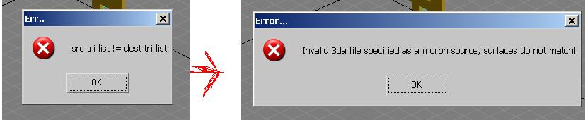

Что это может значить особенно первая ошибка?????????????

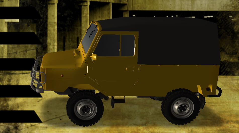

У меня проблема в автосалоне колета нормальных размеров , а когда куплю машину то у неё становятся колеса меньше. В чем может быть причина (reset xform делал ко всему)
Фото в автосалоне

05-06-2007 14:10 URL сообщения      K-Mail    Профиль    Поиск    Контакт-лист   Редактировать
фото в выборе манины

Flint_4x4game - offline Flint_4x4game
05-06-2007 14:50 URL сообщения      K-Mail    Профиль    Поиск    Контакт-лист   Редактировать
Avalon Style Entrtainment
Общий смысл ошибки - у тебя не подцепляется таргет морфинга.
Может он в максе и работает - но явно где-то закралась ошибка.
Отскалить можно попробовать через обьеденение деталей в группу - но потом все-равно прийдется делать резист скалинга всем деталям...
Вообще - лучше изначально подгонять размер - еще до разбивки по деталям. Меньше проблем.
Колеса скорее всего не меняют размер - а просто машина поднимается на подвеске. (В салоне она сидит ниже...)

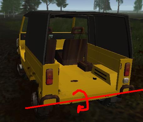

Уважаемые разработчики, у меня такой вопрос : можно ли самому прописать в папке Data\cars\Presets новый объект , такой как DefaultBonnetF, а в скриптах машины использовать скрипт как у Bonnet (только поменять название на соответствующее BonnetF) или нельзя??? (я исходил из того, что есть же bonnet и другой bonnetR, а почему бы не сделать 3 ий??!! )
Мне нужен такой объект, потому что у той части моей машины, которая будет отваливаться, нужны именно такие шарниры как у капота .
08-06-2007 18:50 URL сообщения      K-Mail    Профиль    Поиск    Контакт-лист   Редактировать
DefaultBonnetR - это и есть наследственный
обьект от DefaultBonnet.
И вообще это не бонет а задняя откидная дверь у пикапа .
И задние bamper_а "R"и"L"- тоже наследственные от стандартных бамперов.
Вобщем свои дефолтные части можно создавать без проблем..
