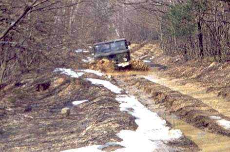

вот так у нас в краснодарском крае ездиют на газ 66 это тема

газ 66 в краснодарском крае

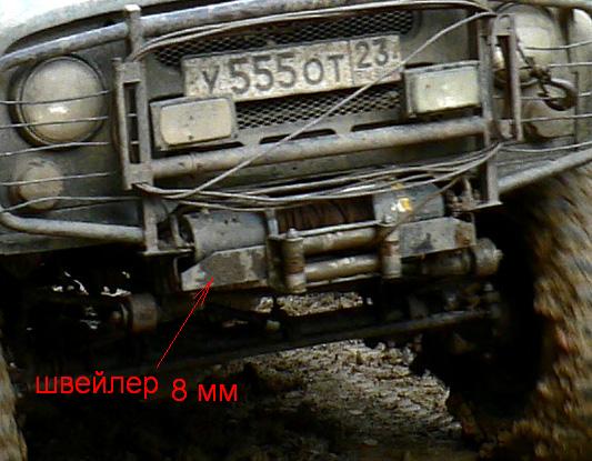

CneG ну лебедка полюбому должна за раму держаться причем очень очень крепко и неподвижно, иначе она сама себя сломает, или (если к кузову приляпать) кусок кузова оторвет и не заметит. Вот у нас на УАЗе на раму 4 болтами прикреплена толстенная площадка и уже на ней стоит лебедка.

FreEonE_CS
тоесть можно взять и приварить какой нибудь кронштейн к раме.... выпилить кусок переднего бампера... и присобачить туда лебедку???

CneG поидее да.

CneG ВАРИТЬ что либо к раме не рекомендуется (слова не мои, но я им верю). причин много. лучше болтами. бампер можно выпилить, а можно просто удалить)) изготовив более мощный из трубы. Если получится, как-нить сфоткаю, как у нас стоит и покажу)))

мы делали так просто взали швелер прикрутили к нему лебедь и ето всё к раме на болты.

-Ламер- у нас впринципе тож самое, ток швеллер переваренный под размер лебедки из двух

-Ламер- FreEonE_CS а фотки!!!! FreEonE_CS там на фотке паджерик.... а на нем была лебедка???? плииизззз оч надо!!!!

за фотками надо ехать фоткать
а пока вот:
-Ламер- is offline

CneG у нас аналогично как на фото -Ламер-, тока здесь швеллер В раме, а у нас НА раме
